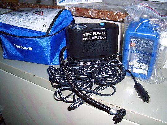

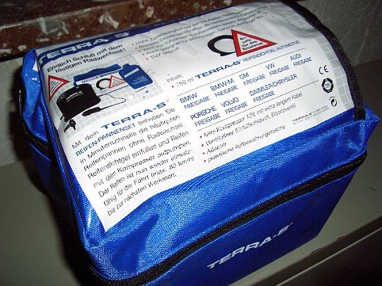

Hallo,
ich starte hier einmal einen Hilfe-Thread,in dem man sich Hilfetips für die Reisen in Zukunft abholen bzw.erlesen kann.Ich stelle mir das so vor,daß alle möglichen Info´s hier geschrieben werden,die man meint loswerden zu müssen.Angeregt durch ein Erlebnis,was ich selbst hatte.
Aus meinem Knaus Wohnwagen der ja von mir mit Ersatzrad nachgerüstet wurde,entnahm ich seinerzeit das Reifenpannenset,um es in meinem Ford zu deponieren.
Erst recht,als ich das Ersatzrad auf Kosten des GASunterflurtanks entsorgte,dachte ich,damit auf der sicheren Seite zu sein....und tatsächlich.Mein Ford Explorer mit 255er Bereifung stand in NL ca 7Wochen ohne Bewegung und verlor auf einem Reifen fast komplett die Luft.Diese Luft entwich schleichend,das konnte ich feststellen,wenn ich in die Firma kam und mit dem Lkw an unserer Tanksäule stand.
Nun,dachte ich mir,ok versuchen wir es mit dem Notset,da der Reifen ja nicht geplatzt war.
Um es kurz zu machen,DAS funktioniert hundert%...wobei ich das Dichtmittel unberührt gelassen habe.Also nur den Kompressor bei laufendem Motor in die 12v Zig.-Dose,die Verbindung Komp/Reifen hergestellt und gepumpt,bis auf der Anzeige ca 1,9bar standen.Dann zur Tanke und Rest nachgefüllt.Unterwegs 2/3 Mal kontrolliert.zu Hause hatte ich immernoch 2,1bar...
Dies sollte als Anregung für unsere Gasfahrer dienen,damit ihr nicht unnütz auf Reifendienst+Co. warten müßt.Selbst bei einem eingefahrenen Nagel habt ihr die Möglichkeit mit dem Dichtgel und Kompressor bis nach Hause an euren PC zu kommen,um nen vernünftigen Reifen zu bestellen. Bei Knallpanne geht natürlich nix über nen "Neuen"...

Der Vorteil von dem Reifenpannenset ist ...
wenn du NUR einen Nagel in der Lauffläche hast .. kannste den nicht mehr einkleben..
Die Reifen Kleben mit der Felge zusammen und der Reifendienst wird Fluchen..
aber ja.. in der Pampa oder sonst wo ist das set ToP--
ich habe so eins aus einem Mondeo..
fick und fertisch als kleine dose Kompressor und Dichtmittel.. zum nachkaufen und Kompressor zum allein nutzen..

Wenn Du das Dichtmittel verwendet hast, brauchst Du so oder so einen Neuen, mit dem Zeugs drin lässt sich nix mehr reparieren...ich habe das Set als letzte Notlösung auch bei mir drin, da ich häufig auch auf Wegen unterwegs bin, wo definitiv kein ADAC hinkommtRico hat geschrieben:
